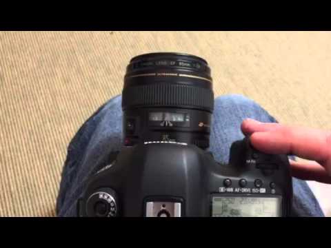

od kilku lat nie używałem obiektywu canon 85 1.8 Teraz po tak długiej przerwie gdy wyjąłem go z opakowania okazało się, że pojawił się problem z ustawieniem ostrości. Obiektyw po prostu się ślizga dokładnie jak na tym filmie
Ja miałem ze 100/20 problem że popiskiwał i juz nie był tak szybki.
A może długo leżał w miejscu bez przewiewnym, jakaś wilgoć. Już nie pamiętam jak jest przekazywany napęd, czy jest sprzęgło ślizgowe. Kiedyś 100tke rozbierałem i próbowałem reanimować.
Miałem identyczny problem. Obiektyw kupiłem jako nowy w sklepie stacjonarnym. Podziałałem nim kilkadziesiąt zdjęć i odłożyłem. Po kilku miesiącach leżenia sięgam po niego i zachowuje się tak jak ten na filmie. Oddałem na gwarancji do CSI i wymienili cały mechanizm autofokusa. Nikt poza mną go nie używał.
Co może być przyczyną takiego zachowania się obiektywu? To może być wilgoć czy jakiś inny powód?
Da się to jakoś samemu naprawić bez wysyłania do serwisu?
Najprawdopodobniej silnik zasyfiony. Na szczescie silniki Canona sa naprawialne ( a przynajmniej w pelni czyszczalne). Dodatkowo moze byc kwestia zasyfienie encodera, ale to juz powazniejszy demontaz...
